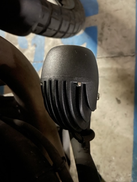

Li ho presi su amazon, ho dovuto adattare solo il portafaretto perchè quello in dotazione è stato fagocitato dalle vibrazioni. Faccio delle foto e ti mandi il link appana possi

Sicuramente i faretti sono montati in una posizione poco felice, di fatto sono ancorati al blocco motore e vibrano senza filtri. Magari le lampade originali sono robuste e sono durate più di tutte le altre messe a ricambio . I frequenti smontaggi hanno fatto il resto, le lamiere dove viene alloggiata la lampada si tranciano e i fari rimangono inutilizzabili . Prima di arrivare ai led ho provato dei fari alogeni Lampa, autodistrutti in meno di un anno. Sono arrivato a dei led e adesso ha 2 anni che lo uso e fin adesso tutto OK

Questo sono quelli che ho montato io, sono più che discreti, fanno tanta luce dove serve se posizionati ad altezza strada fanno un fascio molto largo e profondo un po’ meno degli abbaglianti ma insieme agli anabbaglianti sono tanta roba. Abbagliano? Ovvio… li uso solo se non incrocio nessuno e li spengo all’occorrenza. Se posizionati a proiettare verso il basso invece non abbagliano nessuno ma la loro funzione diventa più che altro coreografica, al limite come luci di ingombro per farsi vedere,
