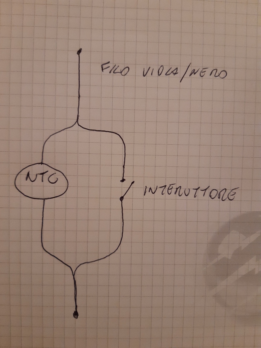

Quello che ti serve è quello che ti ho scritto. Provo a disegnartelo, forse è più chiaro
Quindi quando l'interruttore è aperto la centralina vede in serie il sensore MAP + NTC, quando l'interruttore è chiuso vede in parallelo un filo di rame (resistenza 0) e la sonda NTC aggiunta, quindi vede resistenza 0 sul circuito aggiunto e di conseguenza vede il valore del sensore originale della moto. Non è forse quanto stai cercando di fare? (interruttore in posizione aperta = carburazione arricchita; interruttore in pozione chiusa = carburazione originale).
Per fare le cose fatte bene, ti consiglio di prendere i due connettori Bosch maschio e femmina (vedi codici nel mio post iniziale) in versione Pig-Tail per connetterti direttamente al sensore ed al connettore Guzzi. Poi sdoppi come da disegno solo il filo viola/nero mentre gli altri vanno solo portati da un connettore all'altro nella stessa posizione.
Saluti

Lo sdoppiamento a Y era quello che avevo in mente; tu dici di sfruttare il principio per il quale la corrente prende sempre la via con meno resistenza...unico mio dubbio è che, così facendo l'NTC rimane sempre "attivo" in realtà...da profano, non potrebbe causare problemi di "comunicazione"?

Nessun problema, poiché la resistenza del NTC che devi mettere (come quella che ti ho segnalato) è sempre molto maggiore (diversi kOhm) rispetto a quella del filo (praticamente zero Ohm) e quindi del tutto ininfluente quando l'interruttore è chiuso. Se hai qualche dubbio, puoi sempre mettere un selettore (I e II), ma come detto è superfluo.
